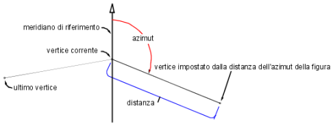

Creare un nuovo vertice da un vertice esistente nella figura utilizzando un azimut e una distanza. Per il corretto funzionamento di questo comando è necessario che nella figura sia presente almeno un vertice.
FIGURE AZ-DIST [azimut] [distanza]

Di seguito viene illustrato il comando Azimut distanza:
Sinonimo del comando
FIG ZD
Parametro | Definizione |
azimut | Azimut desiderato dal vertice corrente al nuovo vertice. Immettere questo valore nelle unità angolari correnti del database rilievi, ovvero GMS, gradi, gradi decimali, radianti o millesimi di pollice. |
distanza | Distanza dal vertice corrente nella figura al nuovo vertice. Immettere questo valore nelle unità di distanza correnti del database rilievi. |
