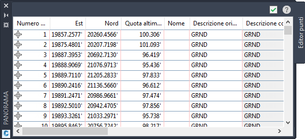

Utilizzare la finestra Panorama per visualizzare i dati in una maglia.
I dati che vengono visualizzati nella finestra Panorama sono detti viste. Nella finestra Panorama è possibile visualizzare diversi tipi di dati, ad esempio la vista Editor punti e la vistaEntità tracciato.
Per lasciare spazio sullo schermo se sono attive più viste, nella finestra Panorama viene visualizzata una scheda per ciascuna di esse. Fare clic sul nome della scheda contenente il nome della vista per portarla in primo piano.
