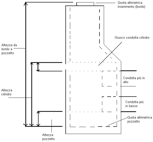

Nell'illustrazione riportata di seguito sono mostrate le posizioni delle parti di un tipico pozzetto di giunzione.
