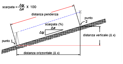

Nella seguente illustrazione viene mostrato il comando Pendenza %:
Esempio della riga di comando
Nell'esempio riportato di seguito viene illustrata un'immissione valida effettuata mediante il comando Pendenza %.
NEZ 1 100 100 30.480
NEZ 2 200 200 32.004
GRADE 1 2
Grade: 1.0776 Percent
In questo esempio viene visualizzata la pendenza espressa in percentuale dal punto 1 al punto 2. Quando utilizzato come funzione incorporata, questo comando fornisce l'angolo verticale nel sistema di riferimenti verticale corrente (Zenit, Nadir o orizzontale).
