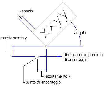

Associazione
Specifica il punto sul componente di testo associato al punto di ancoraggio. I punti di associazione sono calcolati in base ad un rettangolo che comprende il testo, la cui dimensione viene determinata includendo il valore Spazio specificato nella categoria Bordo. Nella seguente illustrazione sono visualizzati i punti di associazione del testo:
Scostamento X
Specifica la distanza di scostamento fra il punto di associazione e il punto di ancoraggio nella direzione X (direzione angolo zero).
La direzione X è determinata dall'oggetto a cui il componente di testo è ancorato. Se il componente testo è ancorato al punto di inserimento dell'etichetta, la direzione X è determinata in relazione alle seguenti impostazioni di Riferimento di orientamento della scheda Generale:
  • Oggetto: calcola la direzione X esaminando la costruzione dell'oggetto e quindi misurando la direzione dell'angolo zero dall'inizio alla fine dell'oggetto. Se l'oggetto è una curva, l'angolo zero è situato in posizione tangente alla curva.
  • Vista: la direzione X è sempre orizzontale, da sinistra verso destra, a prescindere dalla direzione della rotazione del Sistema di coordinate utente (UCS) o di DVIEW.
  • Sistema di coordinate globali: la direzione X è la stessa dell'angolo di base Est (orizzontale, da sinistra a destra) del Sistema di coordinate utente (UCS).
Scostamento Y
Specifica la distanza di scostamento fra il punto di associazione e il punto di ancoraggio nella direzione Y, a 90 gradi in senso antiorario nella direzione X.
Consenti testo curvo
Specifica se il testo viene tracciato lungo una curva per gli stili di etichetta curvi.
Bordo

Spazio
Specifica la distanza fra bordo e testo. Lo Spazio viene applicato anche se l'opzione Visibilità bordo è impostata su False.
