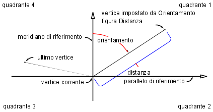

Di seguito viene illustrato il comando Orientamento distanza della figura:
Sintassi dei comandi
FIGURE BRG-DIST [orientamento] [quadrante] [distanza]
Sinonimi del comando
FIG BD
Parametro Definizione
orientamento Orientamento desiderato. Immettere questo valore nelle unità angolari correnti del database rilievi, ovvero GMS, gradi, gradi decimali, millesimi di pollice o radianti.
quadrante Specificare il quadrante utilizzando uno dei numeri seguenti: 1 (per NE), 2 (per SE), 3 (per SO) o 4 (per NO).
distanza Distanza misurata dal vertice corrente al nuovo vertice. Immettere questo valore nelle unità di distanza correnti del database rilievi.
