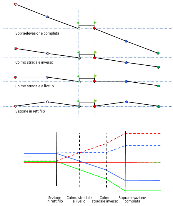

In ciascun argomento sono incluse le illustrazioni seguenti:
- Una serie di sezioni trasversali che illustra il funzionamento della sezione tipo in corrispondenza di ogni progressiva critica. L'icona
indica i punti di rotazione per ogni caso.
- Una vista di sopraelevazione tipica per ogni caso. Le linee tratteggiate e colorate nella vista di sopraelevazione corrispondono ai punti nelle sezioni trasversali.
Nota: Se non diversamente specificato, tutti i diagrammi di sopraelevazione rappresentano una curva a destra.
Esempio di diagramma di sopraelevazione
