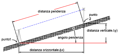

Visualizzazione della distanza di pendenza tra due punti nel database rilievi
Utilizzare il comando Distanza pendenza per determinare la distanza di pendenza tra due punti.

    Nella seguente illustrazione viene mostrato il comando Distanza pendenza:
Esempio della riga di comando
Nell'esempio riportato di seguito viene illustrata un'immissione valida effettuata mediante il comando Distanza pendenza.
NEZ 1 100 100 30.480
NEZ 2 200 200 33.528
SD 1 2
Slope distance: 141.45
In questo esempio viene determinata la distanza pendenza dal punto 1 al punto 2. Le distanze sono espresse nelle unità correnti del database rilievi.
