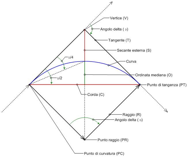

La figura che segue illustra i parametri curva utilizzati in Autodesk Civil 3D

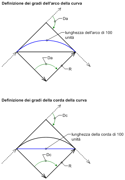

Definizione grado di curvatura
Specifica se il grado di curvatura verrà basato sull'arco o sulla corda.
  • Definizione corda: specifica che il grado di curvatura è determinato dalla corda. Utilizzare questa opzione per le curve ferroviarie. Nella curva ferroviaria il grado di curvatura è rappresentato dall'angolo al centro di una curva circolare sottesa da una corda di 100 unità.
  • Definizione arco: specifica che il grado di curvatura è determinato dall'arco. Utilizzare questa opzione per le curve stradali. Nella curva stradale il grado è rappresentato dall'angolo centrale sotteso da un arco circolare di 100 unità.
Nella figura che segue viene illustrato il grado di definizione della curva per archi e corde.
