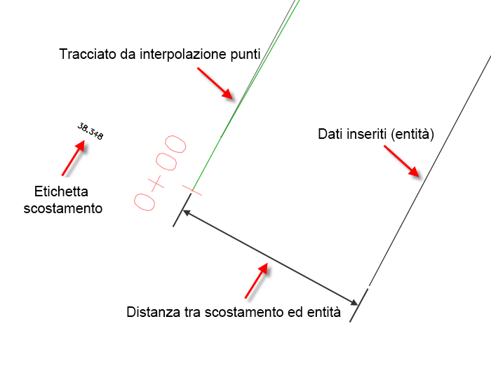

Scostamento etichetta
Crea etichette nella Carta che mostrano le informazioni di Scostamento su entità visualizzate nella Vista rapporto tracciato da interpolazione punti.
Le etichette mostrano la distanza di scostamento orizzontale positiva o negativa dal tracciato da interpolazione punti ai dati di input (entità). Un valore positivo indica che i dati di input sono posizionati a destra del tracciato da interpolazione punti (quando si inizia in corrispondenza della progressiva 0+00), mentre un valore negativo indica che i dati di input sono posizionati a sinistra del tracciato da interpolazione punti.
Nota: Tali etichette utilizzano lo stile di testo standard con altezza di 1.00 e sono create sul layer 0.
