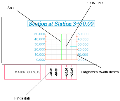

Gli oggetti sezione consentono di esaminare superfici, tipi di modellatori e reti di condotte lungo una linea di sezione (attraverso un tracciato). In Autodesk Civil 3D, ogni sezione è un oggetto.
Per sezione si intende un oggetto contenente dati di quota altimetrica lungo una linea di sezione. Dall'intersezione di ogni superficie, tipo di modellatore o rete di condotte con il piano verticale definito dalla linea di sezione si ottiene un oggetto sezione.

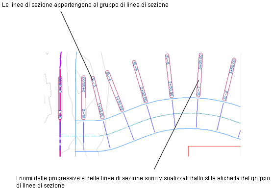

Le linee di sezione intersecano un tracciato ad una distanza specificata a sinistra e a destra. In genere le linee di sezione vengono create in corrispondenza di progressive specifiche lungo un tracciato planimetrico.
Quando si creano linee di sezione lungo un tracciato, vengono creati anche gli oggetti sezione per una serie specificata di superfici, reti di condotte o tipi di modellatori esistenti o proposti. Gli oggetti campione e gli stili di default delle singole linee di sezione vanno specificati mediante un gruppo di linee di sezione. Una volta create le linee di sezione, è possibile aggiungere altri oggetti campione al gruppo di linee di sezione. Per stampare le sezioni nella Carta, creare viste di sezione singole o multiple.
Gruppo di linee di sezione
Le sezioni, come i tracciati e i profili, supportano le serie di etichette. Le serie di etichette permettono di salvare e applicare un numero illimitato di tipi diversi di etichette.
