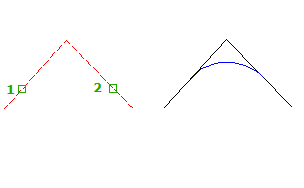

Come creare curve su due linee
Le linee selezionate non vengono tagliate in corrispondenza del punto di curvatura (PC) e del punto di tangenza (PT) risultante.
È possibile utilizzare la Calcolatrice curva per determinare i valori richiesti per la definizione della curva.
  1. Scheda Iniziogruppo Disegnamenu a discesa CurveCrea curve su due linee Trova
  2. Selezionare la prima tangente.
  3. Selezionare la seconda tangente.
