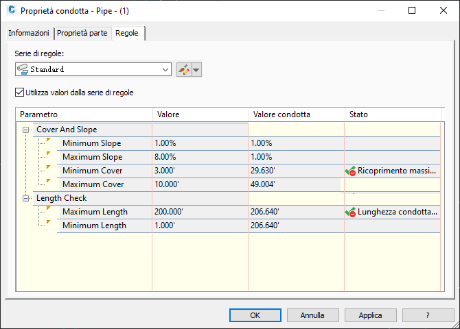

Gli avvisi relativi alle violazioni delle regole vengono visualizzati sotto forma di icone di avvertimento nelle viste Rete di condotte (finestra Panorama o vista elementi dell'Area strumenti). Le informazioni relative alle violazioni delle regole vengono visualizzate anche nella colonna Stato della scheda Regole nella finestra di dialogo Proprietà condotta o Proprietà pozzetto. Se si posiziona il cursore del mouse sull'icona di avvertimento nella vista elenco della struttura Prospetto, viene visualizzata una descrizione comandi relativa alla condizione dell'avvertimento, ovvero alla violazione della regola. Il testo di questa descrizione comandi corrisponde al testo visualizzato nella colonna Stato della scheda Regole della finestra di dialogo Proprietà condotta o Proprietà pozzetto.
L'illustrazione riportata di seguito è un esempio della scheda Regole per una condotta inclusa in una Carta. Nell'esempio, le proprietà Ricoprimento minimo e Lunghezza massima relative alla condotta in oggetto vengono visualizzate con il testo descrittivo della violazione della regola nella colonna Valore condotta, in quanto violano i criteri di progettazione specificati nella colonna Valore. Notare il testo descrittivo della violazione della regola visualizzato nella colonna Stato.
