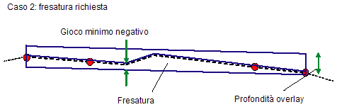

Il modellatore da cui viene generato questo rapporto deve essere stato creato utilizzando uno dei componenti sezione tipo di fresatura. Autodesk Civil 3D ricerca nel modellatore le progressive in corrispondenza delle quali si verifica di fresatura, la larghezza di fresatura che attraversa il modellatore e l'area di fresatura, ovvero l'area al di sotto della superficie del terreno esistente e sopra l'overlay del componente sezione tipo.

Specifica la differenza di larghezza che deve essere presente tra gli scostamenti a destra e a sinistra da una progressiva a quella successiva affinché l'area di fresatura sia compresa nell'intervallo di progressiva corrente nel rapporto.
L'area tra le successive di linee di sezione e gli scostamenti a destra e a sinistra viene utilizzata nel calcolo dell'area di fresatura. Se la differenza di larghezza tra gli scostamenti è minore del valore di tolleranza, l'area non viene compresa nel rapporto.
Altezza
Specifica la differenza di altezza che deve essere presente tra le linee di sezione successive affinché l'area di fresatura sia compresa nel rapporto.
