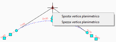

    Viene visualizzato un grip in corrispondenza del vertice planimetrico.
  2. Posizionare il cursore sul grip .
  3. Nel menu del grip, selezionare Spezza vertice planimetrico.
  4. Specificare la distanza a cui si desidera spezzare il vertice planimetrico.
  5. Le tangenti vengono spezzate a partire dal vertice planimetrico, in corrispondenza del quale viene visualizzato un grip .
