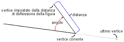

Creare un vertice della figura utilizzando un angolo di deflessione e una distanza. L'angolo di deflessione viene ruotato in senso orario dall'azimut corrente. Per poter utilizzare questo comando è necessario che nella figura siano presenti due o più vertici.
FIGURE DEFL-DIST [angolo] [distanza]

Di seguito viene illustrato il comando Deflessione distanza della figura:
Sinonimi del comando
FIG DD
Parametro | Definizione |
angolo | Angolo di deflessione misurato fino al nuovo vertice. Immettere questo valore nelle unità angolari correnti del database rilievi, ovvero GMS, gradi, gradi decimali, radianti o millesimi di pollice. |
distanza | Distanza dal vertice corrente nella figura. Immettere questo valore nelle unità di distanza correnti del database rilievi. |
