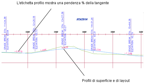

Vista profilo con profili di layout e superficie

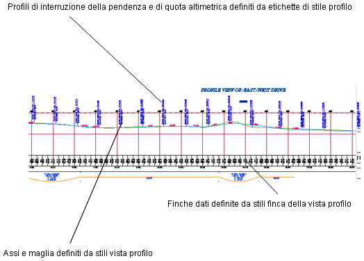

Vista profilo con profili di layout e superficie ravvicinata
Solitamente si utilizza una vista profilo per visualizzare diversi profili lungo un percorso proposto per una strada, una condotta, una siepe o una struttura simile. Le viste profilo consentono di confrontare le quote altimetriche di diverse superfici o diversi profili di progetto lungo il tracciato.
In una vista profilo, inoltre, è possibile sovrapporre il profilo di un altro tracciato. Ad esempio, nella vista profilo di una strada è possibile sovrapporre il profilo di un canale sotterraneo che occupa lo stesso modellatore. Sovrapponendo un profilo, è possibile analizzare le quote altimetriche del canale sotterraneo in relazione alle progressive dello stesso tracciato utilizzate per le superfici della strada.

È possibile creare profili senza visualizzarli in una vista profilo. Quando si crea una vista profilo, è possibile visualizzare qualsiasi profilo creato da un tracciato selezionato. È possibile configurare finche di dati e annotazioni di profilo in una vista profilo per semplificarla o arricchirla di informazioni per l'utente.
Una procedura guidata di facile utilizzo illustra i diversi passaggi del processo di creazione di viste profilo singole, multiple o impilate. Nel corso del processo, è possibile specificare se visualizzare le reti di condotte e aree di tratteggio in modo da visualizzare le regioni di sterro e riporto.
