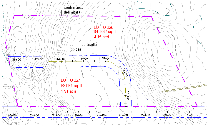

Le particelle di una raccolta possono essere non associate o a contatto, ma non possono sovrapporsi. Se si cerca di sovrapporre due particelle, la regione di sovrapposizione definisce una terza particella. Analogamente, se un tracciato attraversa una particella, la suddivide in due particelle. Nella figura che segue, prima di aggiungere il tracciato, l'area delimitata era un'unica particella:
