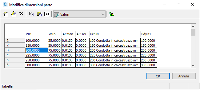

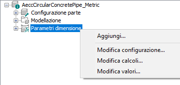

  7. Nella finestra del browser della famiglia di parti, fare clic con il pulsante destro del mouse sul pozzetto Parametri dimensione, quindi scegliere Modifica valori.
  8. Nella finestra di dialogo Modifica dimensioni parte, individuare i valori (proprietà) dei parametri che si desidera modificare.

  7. Nella browser della famiglia di parti, fare clic con il pulsante destro del mouse sul nodo Parametri dimensione, quindi scegliere Modifica valori.
  8. Nella finestra di dialogo Modifica dimensioni parte, fare clic sul pulsante Testo colonna a dimensione automatica e ricercare i valori Diametro condotta interna (PID) e Spessore parete (WTh).
  9. Selezionare la riga desiderata nella tabella e fare clic sul pulsante Nuovo nella finestra di dialogo Modifica dimensioni parte. La riga selezionata viene copiata nella tabella.
  10. Nella nuova riga della tabella, modificare i valori PID e WTh facendo doppio clic su di essi e digitando i nuovi valori.
  11. Dopo aver completato la modifica delle dimensioni, fare clic su OK nella finestra di dialogo Modifica dimensioni parte.
