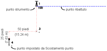

Il punto 4 viene posizionato ad una distanza di scostamento di 15.240 m e una distanza successiva di 7.620 m dal punto 3.
Punto creato in base ad uno scostamento

successivo Distanza aggiunta alla linea tra la progressiva e l'ultimo punto creato per individuare la posizione del nuovo punto (facoltativo).
