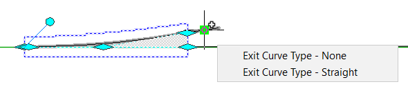

Come modificare la curva di uscita del tracciato deviato
- Fare clic sul grip mostrato sotto per visualizzare il menu contestuale.
- Selezionare una delle opzioni per configurare il tipo di curva di uscita.
