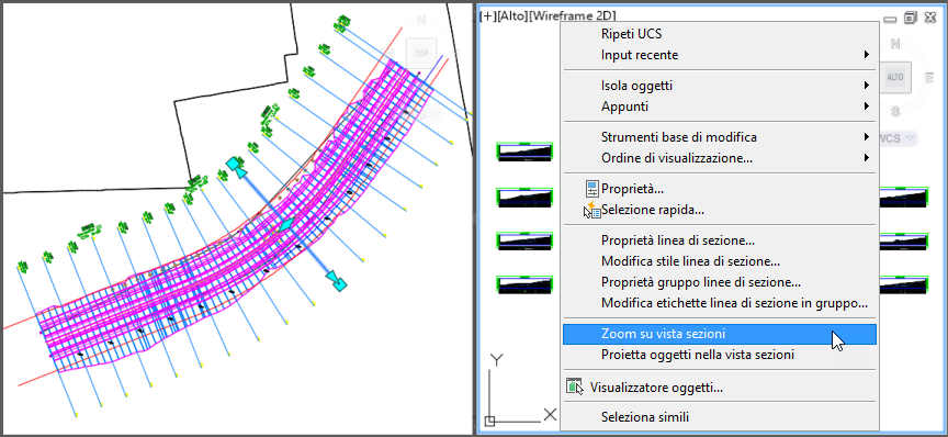

Come eseguire lo zoom su una vista sezioni da una linea di sezione
- Fare clic con il pulsante destro del mouse su una linea di sezione e selezionare Zoom su vista sezioni.
Nota: Se esiste più di una vista sezioni per la linea di sezione, viene visualizzata la finestra di dialogo Selezionare vista sezioni in cui è possibile selezionare la vista sezioni su cui eseguire lo zoom. Se non esiste una vista sezioni per la linea di sezione, viene visualizzato un messaggio nella riga di comando.
