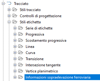

  2. Configurare lo stile etichetta Informazioni sopraelevazione ferroviaria.
    Gli stili etichetta Informazioni sopraelevazione ferroviaria sono disponibili nella raccolta Stili etichetta di tracciato:
    È possibile includere proprietà quali sopraelevazione ferroviaria applicata, sopraelevazione ferroviaria di equilibrio, difetto di sopraelevazione ferroviaria e pendenza trasversale ferroviaria, nonché proprietà tracciato. È inoltre possibile includere proprietà del profilo utilizzando un componente Testo di riferimento.
    Per ulteriori informazioni sull'impostazione di uno stile etichetta, vedere Finestra di dialogo Composizione stile etichetta.
