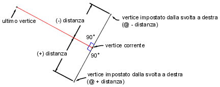

Definire le svolte a sinistra e a destra, creando lati quadrati sulla figura. Tale operazione è utile quando si disegnano impronte di edifici. Per il corretto funzionamento di questo comando è necessario che nella figura corrente siano presenti almeno due vertici.

Di seguito viene illustrato il comando di svolta a destra:
Sintassi dei comandi
RT-TURN [distanza]
Sinonimi del comando
RIGHT
RT
Parametro Definizione
distanza Distanza dal vertice corrente al nuovo vertice. Immettere questo valore nelle unità di distanza correnti del database rilievi.
