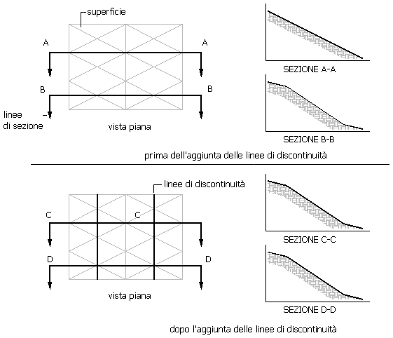

Le linee di discontinuità sono fondamentali per la creazione di un modello di superficie preciso, poiché la forma del modello viene determinata non solo dai dati ma dalla loro interpolazione.
Utilizzare linee di contorno per definire oggetti quali muri di contenimento, cordoli, rilievi e corsi d'acqua. Tali linee forzano la triangolazione di superficie lungo la linea di discontinuità, evitando che passi attraverso la linea di discontinuità stessa.
