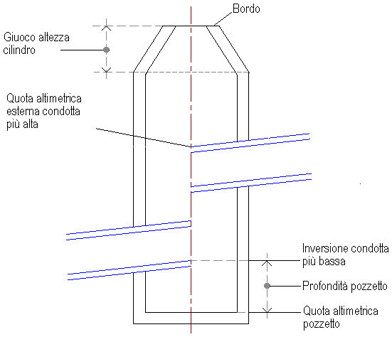

In Autodesk Civil 3D, i pozzetti di giunzione incorporano funzionamenti di ridimensionamento che controllano la distanza massima consentita per lo spostamento in alto o in basso del bordo, delle condotte collegate e del fondo.
Se, ad esempio, si sposta verso l'alto il fondo della condotta superiore, aumentandone la quota altimetrica fino al punto in cui raggiunge la parte superiore del pozzetto (bordo), il bordo viene spostato in alto automaticamente. In questo modo si garantisce che la condotta resti collegata al pozzetto al di sotto dell'area di giuoco della condotta verticale. Il funzionamento di ridimensionamento consente al pozzetto di giunzione di mantenere l'altezza della cornice, l'altezza del cono e rispettare l'area di giuoco della condotta verticale, nella parte superiore del pozzetto, senza condotte che si collegano a tale parte del pozzetto.
Se si prova a spostare una condotta collegata nell'area di giuoco della condotta verticale del pozzetto, si noterà che nella Carta la parte superiore del pozzetto (bordo) viene spostata in alto automaticamente.
Questo rappresenta solo un esempio del funzionamento di ridimensionamento incorporato nei pozzetti di giunzione. Altri funzionamenti controllano la distanza massima consentita per lo spostamento in alto o in basso del bordo e del fondo del pozzetto di giunzione.

Spostamento del bordo
Quando il bordo di un pozzetto di giunzione (parte superiore del pozzetto) viene spostato in alto, il bordo si sposta semplicemente alla nuova quota altimetrica. Le quote altimetriche delle condotte collegate e del fondo restano invariate.
Se si prova a spostare in basso tale bordo, ad una quota altimetrica in cui l'area di giuoco della condotta verticale viene violata, l'operazione non riuscirà. Il bordo deve infatti trovarsi sempre al di sopra dell'area di giuoco della condotta verticale.
Spostamento delle condotte collegate
Quando una condotta collegata ad un pozzetto di giunzione viene spostata in alto, in corrispondenza del punto in cui viola il giuoco della condotta verticale, viene spostata automaticamente in alto anche la parte superiore (bordo) del pozzetto in modo che la condotta non tocchi l'area di giuoco della condotta verticale. In questo caso, la quota altimetrica del bordo del pozzetto cambia ovvero si sposta in alto.
Se si sposta la condotta in alto, ma non in corrispondenza del punto in cui tocca l'area di giuoco della condotta verticale, la condotta viene spostata verso l'alto, ma il resto del pozzetto rimane nella posizione originale. In questo caso, la quota altimetrica del bordo del pozzetto resta invariata.

Spostamento del fondo
Utilizzando il grip di profondità del fondo, è possibile spostare in alto il fondo di un pozzetto di giunzione in corrispondenza del punto in cui incontra la condotta collegata inferiore. Non sarà tuttavia consentito spostare il fondo in alto, oltre il punto in cui tocca la condotta collegata inferiore.
Quando si sposta in basso il fondo del pozzetto di giunzione, il fondo viene semplicemente spostato alla nuova quota altimetrica, senza influire sulle condotte collegate o sul bordo del pozzetto. Questo funzionamento è identico indipendentemente dal fatto che il fondo sia controllato dalla profondità o dalla quota altimetrica.
