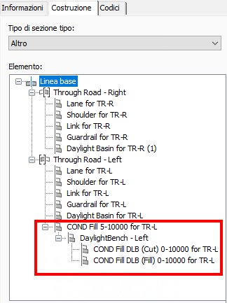

  1. Nella Carta, fare clic con il pulsante destro del mouse sulla sezione tipo condizionale e scegliere Proprietà sezione tipo.
  2. Nella finestra di dialogo Proprietà sezione tipo, fare clic sulla scheda Costruzione.
    I componenti sezione tipo aggiunti ad un lato di una sezione tipo indicano i nomi di default, seguiti dal lato a cui sono stati aggiunti.
  3. Nell'elenco Elemento, selezionare il componente sezione tipo condizionale situato sul lato sinistro della sezione tipo. Fare di nuovo clic per evidenziare il testo. Modificare il nome in modo che indichi il tipo di condizione per cui è impostato il rilevamento. Nell'esempio seguente il nome del primo componente sezione tipo condizionale è stato modificato in COND Fill 0-5 for TR-L. In questo esempio, COND indica che si tratta di un componente sezione tipo condizionale. Fill indica il tipo di condizione che lo attiva. 0-5 indica il valore di distanza minima e massima della condizione di riporto cercata. In questo esempio, TR-L è un riferimento al nome della sezione tipo principale a cui il componente sezione tipo specifico è associato, in questo caso "Strada con diritto di precedenza" o "TR" e "Lato sinistro" o "L".
  4. Rinominare qualsiasi altro componente sezione tipo condizionale nella sezione tipo utilizzando nomi significativi.
  5. Fare clic su OK.
