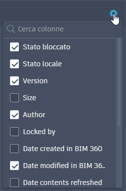

Selezione delle colonne
Apre un elenco per selezionare le colonne da visualizzare nella cartella. Le colonne disponibili sono descritte nelle sezioni seguenti.
