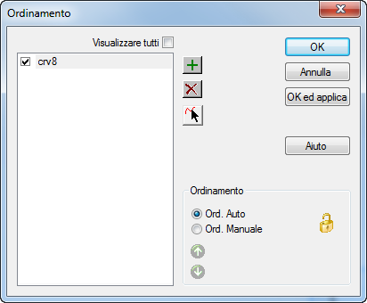

Si può usare la finestra di dialogo Selezionare le curve boundary per specificare quali curve definiscono una boundary della feature.
Per visualizzare la finestra di dialogo Selezionare le curve boundary, fare clic su Boundary sulla scheda Dimensioni della finestra di dialogo Proprietà feature fresatura.
Mostra tutti — Selezionare questa opzione per mostrare tutte le curve nel documento attuale.
Si può usare una singola feature per lavorare più curve se sono della stessa altezza e non si intersecano. Per le feature con più curve, usare questa sezione per gestire l'ordine in cui vengono lavorate le curve:
e Abbassa l'oggetto
. Per ordinare le feature nell'elenco, fare clic su Ordinamento e usare la finestra di dialogo Opzioni ordinamento curva.
