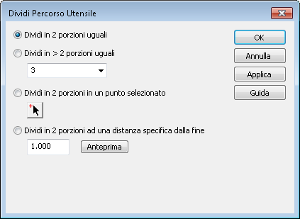

Per visualizzare la finestra di dialogo Dividi percorso utensile, fare clic su Dividi segmento
sulla scheda Percorsi della finestra di dialogo Proprietà feature fresatura.
Questa finestra di dialogo divide un movimento in più movimenti per attivare modifiche più dettagliate.
Si può dividere il movimento in due pezzi uguali, o specificare il numero di pezzi uguali che si vogliono.
Si può anche dividere il segmento in due pezzi in un punto particolare o ad una specifica distanza dal punto finale.
