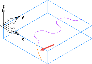

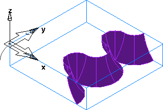

È possibile definire la forma delle pareti di una feature Sporgenza, Lato o Tasca specificando una curva sezione trasversale. Questa curva viene trascinata sulla curva della feature per creare la forma complessiva. La curva deve essere:
usare questa curva di sezione trasversale: |
per creare questa feature: |

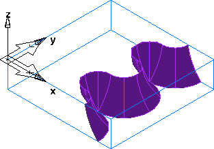

La curva deve essere una funzione in X e Y. Ciò significa che quando si disegna una linea verticale parallela all'asse X o Y attraverso la curva in corrispondenza di un punto qualsiasi, può intersecare la curva solo una volta.
