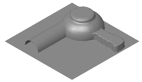

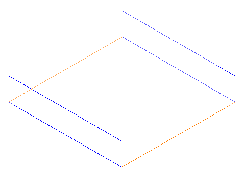

L'asciugacapelli usa una superficie rigata come superficie di taglio nel modello. Le due curve (in questo caso linee) sono disegnate lungo lati opposti del grezzo e sono poi traslate verso il basso in Z fino alla profondità adatta.
Sono poi selezionate come le due curve per la superficie rigata che passa sotto alle altre superfici del modello all'estensione della parte, così che ci sia una superficie completa da usare nello stampo.
