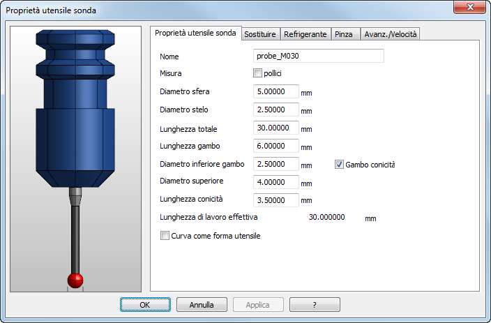

Gambo conicità — Deselezionare questa opzione per avere un gambo con il diametro costante e inserire il Diametro gambo invece del Diametro inferiore gambo e del Diametro superiore gambo.
Nome — Inserire il nome che identifica l'utensile. Il nome deve essere univoco tra gli utensili nel magazzino utensili.
Misura — Indica le unità che sono usate per riportare le dimensioni dell'utensile. Selezionare Pollici per le unità in pollici o deselezionare per millimetri.
