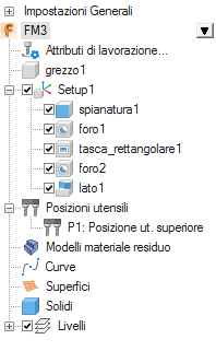

Il pannello Explorer visualizza una vista gerarchica della parte. Ogni setup è elencato con ciascuna delle feature del Setup elencata sotto. Da questa vista è possibile selezionare, mostrare, nascondere o modificare feature.
Per usare Explorer:
vicino ad un elemento per espandere la vista e mostrare i sotto elementi dell'elemento. Fare clic su
per comprimere la vista e nascondere i sotto elementi.
vicino all'elemento selezionato.

Documento |
Visualizza il nome del documento attuale. Usare il menu contestuale tasto destro del mouse per le opzioni Includi tutte le feature o Escludi tutte le feature nel documento attuale. |
Attributi lavorazione |
Fare clic due volte sull'icona per visualizzare la finestra di dialogo Attributi Lavorazione, dove è possibile specificare gli attributi di lavorazione predefiniti. |
Grezzo |
Se si seleziona il nome del grezzo in Explorer, il grezzo viene evidenziato in rosso all'interno della finestra grafica. Fare clic due volte sul nome del grezzo per aprire la finestra di dialogo Proprietà del grezzo. È possibile mostrare, nascondere e centrare il grezzo dal menu contestuale. |
Setup |
Le feature che appartengono al setup sono elencate sotto al nome di ogni setup. |
Feature |
Se si seleziona il nome di una feature in Explorer, la feature è evidenziata in rosso all'interno della finestra grafica. |
Pattern o gruppo |
Un pattern o un gruppo di feature. Se si seleziona il nome di un pattern o di un gruppo di feature in Explorer, il pattern o il gruppo vengono evidenziati in rosso all'interno della finestra grafica. |
Modelli materiale residuo |
Elenca qualsiasi modello materiale residuo nel documento. Selezionare Aggiungi modello materiale residuo dal menu contestuale per aprire la finestra di dialogo Aggiungi modello materiale residuo. |
Posizioni utensili |
Elenca le posizioni utensili per documenti di tornitura a più posizioni utensile. Si possono cambiare i nomi della posizione utensile nel file CNC. |
Curve |
Elenca le curve nel documento. Se si seleziona il nome di una curva in Explorer, la curva è evidenziata in rosso all'interno della finestra grafica. |
Superficie |
Se si seleziona il nome di una superficie in Explorer, la superficie viene evidenziata in rosso all'interno della finestra grafica. |
STL |
Elenca i file dei modelli solidi STL che sono stati importati in FeatureCAM. Se si seleziona un nome STL in Explorer e l'STL è evidenziato in rosso all'interno della finestra grafica. |
Solidi |
Elenca i solidi nel documento. Se si seleziona il nome di un solido in Explorer, il solido è evidenziato in rosso all'interno della finestra grafica. |
Livelli |
Elenca i livelli nel documento. |
