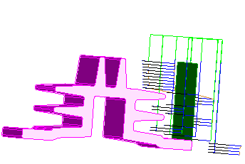

La tecnica Linea guida proietta le isolinee da una superficie sulle superfici della feature. Le isolinee sono proiettate in direzione della normale alla superficie. Nell'esempio sotto, le isolinee di una superficie piana sono proiettate sulla parte. Usando una fresa laterale, la lavorazione linee guida può essere usata per lavorare aree di sottosquadra.
