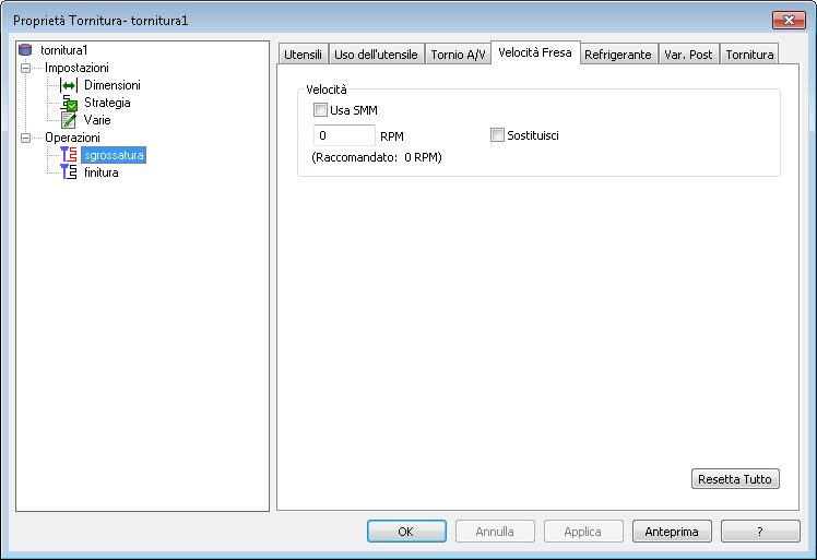

Questa scheda è disponibile quando si stanno usando percorsi utensile Torniofresatura (lavorazione ruotando il grezzo con una fresa a candela di rotazione).
Usare la scheda Velocità Fresa per controllare la velocità di rotazione degli utensili di fresatura quando usati per operazioni di tornitura. Questa scheda è disponibile solo quando è selezionato un tipo di Percorso utensile di Torniofresatura sulla scheda Strategia.
Velocità
La sezione Giri è per impostare la velocità di rotazione dell'utensile. Le unità predefinite sono RPM (rivoluzioni al minuto). A scelta selezionare Usa SFM (piedi superficie al minuto) per cambiare le unità. FeatureCAM usa il valore di velocità Raccomandato come impostazione predefinita. A scelta si può inserire un valore diverso e viene automaticamente selezionata l'opzione Sostituisci. Se si vuole ritornare al valore raccomandato, deselezionare sostituisci.
