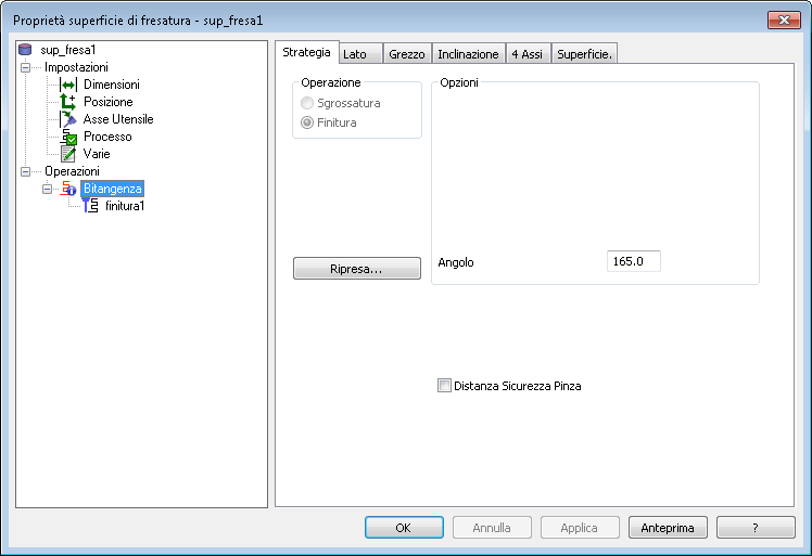

Angolo riconoscimento — vengono rilevati solo spigoli al di sotto dell'angolo specificato.
Ripresa — Fare clic su questo pulsante per aprire la finestra di dialogo Ripresa.
Distanza sicurezza pinza — Spezza il percorso utensile dove la pinza o il gambo collidono con la superficie della parte o con la superficie limite o con il grezzo non lavorato. Quando selezionati, gli attributi Distanza sicurezza pinza e Distanza sicurezza gambo sono visualizzati sulla scheda Fresatura per l'operazione.
