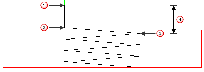

Per esempio, se l'attributo Avanzamento % è 2000 MMPM e si imposta l'Avanzamento in affondamento % su 50 e l'Avanzamento primo affondamento % su 20, il tasso di avanzamento risultante per il primo movimento in affondamento è 200 MMPM. Impostare Avanzamento primo affondamento % su un tasso più lento può aiutare a proteggere l'utensile da uno strato indurito sulla superficie del materiale.
Distanza di sicurezza affondamento
Sicurezza rampa in Z
Prima profondità Z
Prima movimento in affondamento
