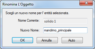

Quando si apre un file Machine design in FeatureCAM, i solidi potrebbero non avere nomi descrittivi. Non si devono rinominare tutti i solidi, ma è utile rinominare i componenti della macchina con i loro nomi descrittivi standard (per esempio main_spindle) o in base al loro movimento desiderato (per esempio x_slide). Questo rende più semplice il processo di creazione e rende più semplice ad altri modificare il documento più tardi.
Per rinominare il solido:
Si apre la finestra di dialogo Rinomina oggetto.
