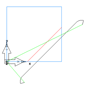

Selezionare questa opzione e inserire una Distanza per aggiungere un movimento a linea retta all'inizio e alla fine della passata, così che la compensazione di taglio sia applicata durante gli svincoli in entrata ed uscita dei movimenti di Svincolo ad Arco.
Per esempio, la feature Lato:
Attivato: |
Disattivato: |
