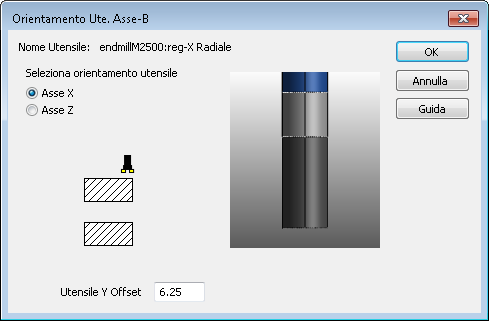

Usare la finestra di dialogo Orientamento utensile asse-B per specificare l'orientamento dell'utensile per gli utensili di tornitura motorizzata.
Per visualizzare la finestra di dialogo Orientamento utensile asse-B:
Seleziona orientamento utensile — Selezionare se allineare l'orientamento utensile con Asse X, Asse Y o Asse B.
Utensile Y Offset — Inserire l'offset Y per l'utensile. Il valore predefinito è il 25% del diametro dell'utensile.
