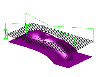

Zigzag — Questo è più simile a una sgrossatura parallela a X. Sgrossa ciascun livello Z stile passate parallele con una passata di profilatura a scelta intorno a ciascuna sezione.

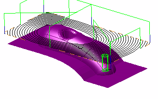

Offset — Ogni sezione viene messa in offset più volte per formare i percorsi utensile.
Vortex — Un percorso utensile offset, che viene quasi sempre lavorato al tasso di taglio specificato. L'angolo d'impegno ottimale dell'utensile non viene mai superato, se si sostituiscono segmenti difficili del percorso utensile con trocoidi. Questo tipo funziona bene per utensili in carburo.
