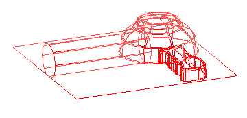

Si può modellare il tubo di ventilazione dell'asciugacapelli d'esempio come un cilindro. Selezionare i punti finale e centrale con il mouse e i pulsanti Seleziona o inserire le coordinate esplicite. Impostare i punti a 2 pollici in Z nel grezzo per creare il cilindro alla profondità corretta. Ora impostare il raggio a 1 pollice. Il cilindro può essere trimmato al resto del modello con la superficie rigata.
