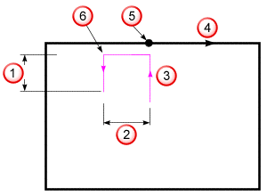

L'operazione di troncatura è disponibile sia per le feature 2 che 4 assi.
Questa operazione normalmente è usata dopo che viene tagliato un contorno con un'operazione di retrazione.
La Troncatura taglia la parte del contorno lasciata dall'opzione di retrazione. La lavorazione è nella direzione inversa della curva di lavorazione, dal punto finale del contorno alla posizione di stop. L'elettroerosione si interrompe prima di allontanarsi dalla parte. La posizione di stop è mostrata come un piccolo quadrato.
Retrazione
Lunghezza di stop
Percorso elettroerosione
Contorno
Posizione iniziale/finale contorno normale
Posizione finale inserita
