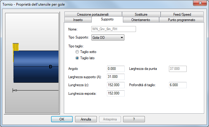

La scheda Pinza per gli utensili Gola/Troncatura contiene questi attributi:
Nome — Specifica il nome dell'utensile attuale.
Tipo pinza — Per gole i tipi di pinza possibili sono:
Taglio sotto — L'utensile taglia in una direzione parallela alla lunghezza della pinza.
Taglio lato — L'utensile taglia in una direzione perpendicolare alla lunghezza della pinza.
Diametro di affondamento minimo/massimo
Profondità di taglio — Questa è la profondità massima di taglio.
Lunghezza esposta — È la quantità dell'utensile che esce della pinza se è simulata la pinza.
