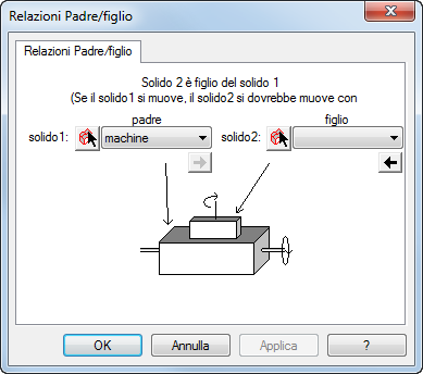

Il primo passo nel creare una simulazione macchina è specificare le relazioni tra i diversi solidi. Nell'immagine sotto, Tavola C si trova sopra a Tavola A. Se Tavola A si muove, allora Tavola C deve muoversi con essa. Ciò si specifica indicando che Tavola A è padre di Tavola C.
Si specifica questo tipo di relazione nella finestra di dialogo Relazioni Padre/Figlio.
Per aprire la finestra di dialogo Relazioni Padre/Figlio selezionare dal menu Machine design > Relazioni Padre/Figlio.
Per usare questa finestra di dialogo:
Tutti i solidi devono essere associati alla macchina. Il solido macchina in Explorer non è in effetti un solido, ma rappresenta il livello superiore della macchina. Tutti i solidi devono essere connessi alla macchina per essere inclusi nella simulazione. Le relazioni padre/figlio sono visualizzate in Explorer sotto all'oggetto macchina. Qui si trova un esempio di gerarchia per una macchina semplice tavola su tavola.
