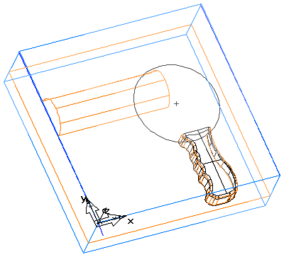

Questo asciugacapelli esemplificativo usa un contenitore per il motore sferico. Perciò se il progetto richiedeva invece una sfera di diametro 2,5 pollici, si può creare una superficie di questo tipo disegnando il cerchio di diametro di 2,25 pollici in profondità nel blocco. Ora usare quel cerchio per costruire una sfera, che si può poi trimmare con la superficie di taglio rigata.
