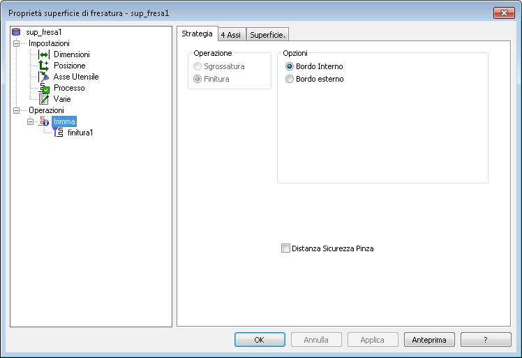

Bordo interno — Selezionare questa opzione per creare i percorsi utensile sul bordo interno della superficie.
Bordo esterno — Selezionare questa opzione per creare percorsi utensile sul bordo esterno della superficie.
Distanza sicurezza pinza — Spezza il percorso utensile dove la pinza o il gambo collidono con la superficie della parte o con la superficie limite o con il grezzo non lavorato. Quando selezionati, gli attributi Distanza sicurezza pinza e Distanza sicurezza gambo sono visualizzati sulla scheda Fresatura per l'operazione.
