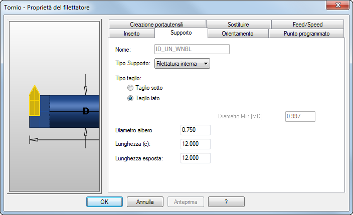

Nome — Specifica il nome dell'utensile attuale.
Tipo pinza — Per i filetti i tipi di pinza possibili sono:
Taglio sotto — L'utensile taglia in una direzione parallela alla lunghezza della pinza.
Taglio lato — L'utensile taglia in una direzione perpendicolare alla lunghezza della pinza.
Lunghezza esposta — È la quantità dell'utensile che esce della pinza se è simulata la pinza.
