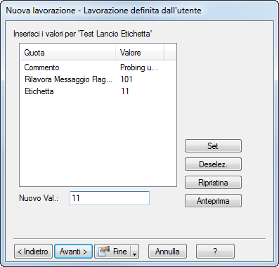

Il codice NC per questa feature Test Lancio Etichetta è:
(Test lancio etichetta PROBEOPER TEST_JUMP_LABEL1)
(Barenatura iniziale)
#101=0
N11
Valore nominale 27.000
Valore tolleranza 0,050
Etichetta continua 12
Etichetta ripresa 11 (il valore impostato per l'inizio test lancio etichetta)
Errore dimensione 13

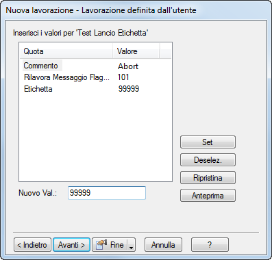

(Test lancio etichetta PROBEOPER TEST_JUMP_LABEL3)
(Interrompi)
#101=0
N99999
